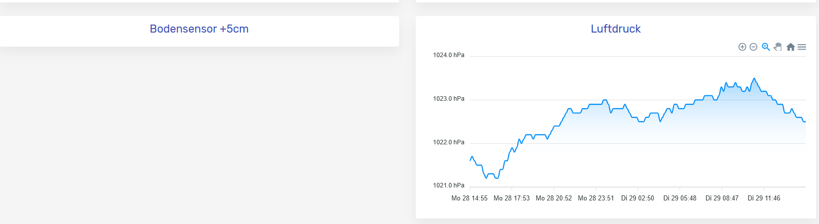

Ich habe das Seasons skin mit Deinen Dateien am laufen und habe noch einen kleinen Fehler drin. Ich habe bereits diese Schritte https://www.pc-wetterstation.de/forum/v ... 916#p62916 ausgeführt jedoch bekomme ich es nicht hin. Und zwar wird bei mir unter Grünlandtemperatur "n/a" angezeigt. Mir gehen da mittlerweile die Ideen aus.
Im Neowx skin ist auch ein kleiner Schönheitsfehler den ich nicht lokalisieren kann.
Dort habe ich einen Bodentemperatursensor eingebunden als "soilTemp1" der mir im Skin die Werte anzeigt, jedoch wird die Grafik nicht dargestellt.
Hättest Du evtl einen Ansatzpunkt wo ich suchen könnte ? :?:

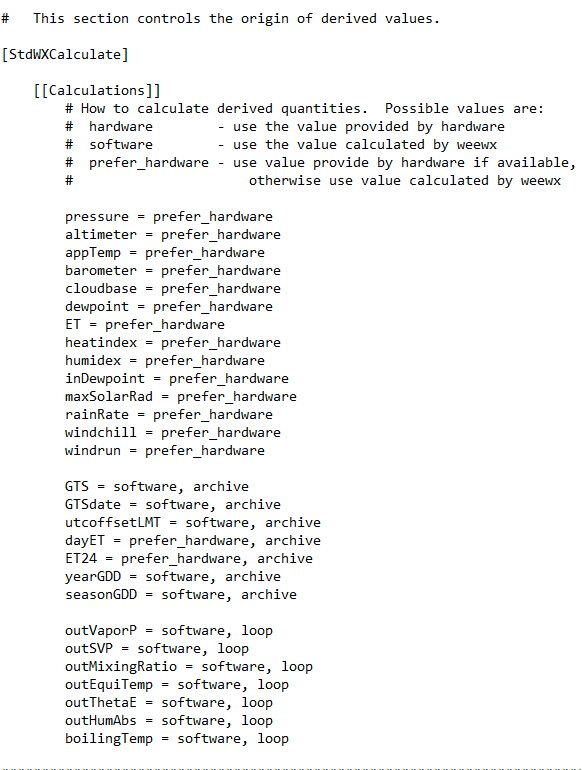

Hast Du auch die GTS.py Erweiterung installiert? Wenn ja, hast Du diese Einträge in der weewx.conf
 [StdWXCalculate]
    [[Calculations]]
        GTS = software, archive
        GTSdate = software, archive
        utcoffsetLMT = software, archive
        dayET = prefer_hardware, archive
        ET24 = prefer_hardware, archive
        yearGDD = software, archive
        seasonGDD = software, archive
        outVaporP = software, loop
        outSVP = software, loop
        outMixingRatio = software, loop
        outEquiTemp = software, loop
        outThetaE = software, loop
        outHumAbs = software, loop
        boilingTemp = software, loop
Dann fehlt Dir in der/den entsprechenden index.html.tmpl, yesterday.html.tmpl, usw ...
dieser Eintrag:
## | Chart definitions                                                       |
<script type="text/javascript">
  // Config templates
  #if $day.soilTemp1.has_data or $day.soilTemp2.has_data
  $getChartJsCode("soilTemp", "soilTempchart", "area", "soilTemp1", "soilTemp2", "avg", "soilTemp3", "soilTemp4")
bei
#if $day
ist für die anderen Templates entsprechend $yesterday, $week, $month, $year
zu verwenden.

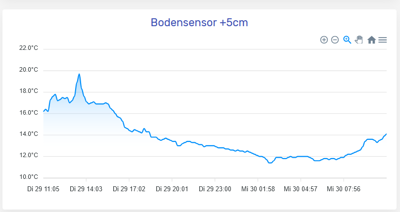

Die Grafik des Bodensensors ist nun integriert. Habe Deine neuen Dateien von Github genommen und angepasst. :lol:
Grünladtemperatur bleibt "n/a" obwohl diese EInträge vorhanden sind.
