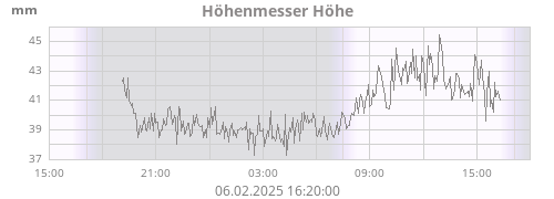

bei mir liegt ein Schnee mit ca 4cm ;)
Grafif von WeeWx
Grafif von WeeWx
