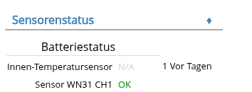

Batteriestatus
Beiträge: 421
Batteriestatus
Die Innentemperaturanzeige habe ich durch Löschen von "inTempBatteryStatus" in der sensors.inc unterdrücken können.
Gibt es neben dieser Hauruck-Methode noch etwas?
