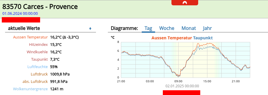

Der Befehl
sudo weectl report run --config=/etc/weewx/eco_archive.conf  --date=2024-06-01 --time=00:00
erzeugt folgendes Bild
Das Bilddatum stimmt nicht überein mit dem 'Erstellungsdatum' .
Wo kann der Fehler liegen?
eco_archive.conf ist eine Kopie der weewx1.conf mit Ausnahme der
HTML_ROOT = /var/www/html/weewx/eco/archive
Anmerkung:
Der Report mit dav_archive.conf für die Davis-Station ist fehlerfrei.
Der Report mit eco_archive.conf für das DATUM 2025-06-01 ist auch OK

Re: weectl report [gelöst]
sudo weectl report run SeasonsReport   --config=/etc/weewx/eco_archive.conf  --date=2024-06-01 --time=00:00
der Zusatz SeasonsReport hat den Fehler behoben.

@Joachim.
die Angabe des Skins (=Report) ist seit WeeWx 5.x zwingend notwendig
