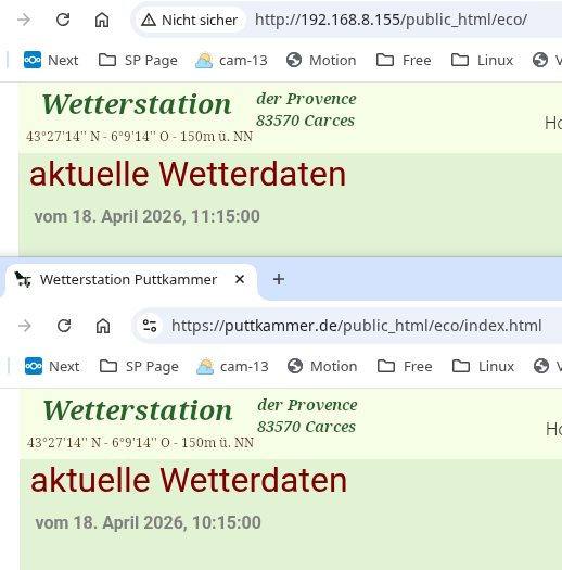

die Zeitangabe der Ecowitt-Belchertownseite auf dem Webserver liegt um 1 Stunde hinter der Zeitangabe auf dem Raspi.
Bei der Davis-Belchertownseite tritt die Zeitdifferenz nicht auf.
Upload erfolgt mit rsync.

Re: Zeitdifferenz Belchertown
Zeitdifferenz ist behoben.
Ich habe die Raspi-Ecowitt-Belchertownseite nicht mit rsync aktualisiert,
sondern einmalig mit cp.
Danach weiterhin mit rsync und nun stimmt die Zeit überein.
