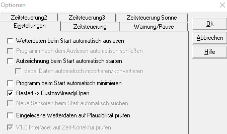

Vielen Dank Werner, war schon installiert. Aber weiss nicht, was bedeutet diese option... :lol: Hacke steht hier bei Restart-CustomAlreadyOpen. :D

"wenn CustomAlreadyOpen auftritt, das Programm einen Neustart durchführt."
In welchen Sinn oder Zweck sollte da ein Neustart durch geführt werden? Wenn Probleme beim Betrieb von Wswin entstehen.
Beiträge: 2062
Danksagung erhalten: 49 mal
Re: Update V2.99.9.0
CustomAlreadyOpen
wird in die WSWINERR.TXT aufgelistet, wenn sich eine Datei in der Customschiene aufhängt. Dann wird keine weitere Datei mehr abgearbeitet, bis man WSWIN von Hand neu gestartet hat. Um dieses zu vermeiden, jetzt hier eine optionale Automatik.
