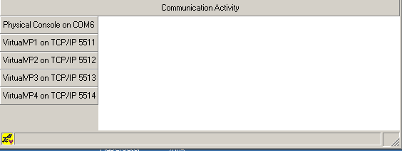

Programm im Wartebetrieb (Connect noch nicht gestartet):

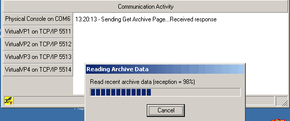

Connect gestartet, aber keine Virtuellen COM-Port vorhanden, das Programm liest zuerst die Archiv-Daten aus:

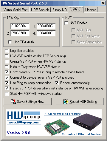

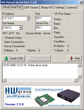

Auf der ersten Einstellungsseite gibt man den zu nutzenden Com-Port, die IP-Adresse (wenn auf gleichen Computer localhost oder 127.0.0.1) und die Port-Nummer an.
Auf dieser Einstellungsseite setzt man die entsprechenden Optionen

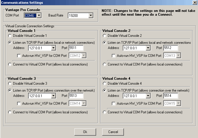

Das ganze kann/könnte auch VirtualVP machen - scheint aber nicht zu klappen.
Kopieren Sie unbedingt dazu die HW_VSP.exe in das Installationsverzeichnis von VirtualVP (mit und ohne Batch-Datei notwendig).

Bevor Create COM-Port und/oder die Batch-Datei ausgeführt wird, muss in VirtualVP unbedingt die Kommunikation (Connect) gestartet werden. Denn sonst steht der IP-Server nicht zur Verfügung und die virtuellen COM-Ports werden nicht funktionsfähig erzeugt!!

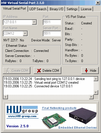

Hier die Darstellung wenn COM12 erzeugt wurde und COM13..COM15 noch nicht.

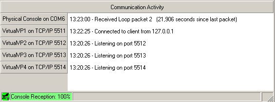

Sobald der IP-Server aktiv ist und die COM-Schnittstelle erzeugt wurde erhält man in HW_VSP folgende Anzeige

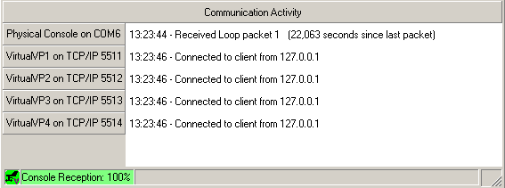

Ansicht in VirutalVP wenn alle COM's erzeugt wurden und bereit sind zur Kommunikation:

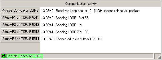

Ansicht wenn Wetterstations-Programme gestartet wurden und alles funktioniert - hier an
COM12: Weather Display
COM13: WsWin
COM14: VPLive
COM15: unbenutzt
