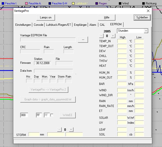

Ist es richtig das in WSWIN unter dem Reiter: EEPROM eine leere Maske angezeigt wird?
Ja, wenn keine EEPROM-Datei ausgewählt wurde und
der EEPROM-Inhalt muss dazu vorher bei Einstellungen, Reiter "Console" und hier
der Button "GetEE" benutzt werden, den nur damit wird eine auswählbare Datei erzeugt!
Online-Aufzeichnung muss dazu beendet sein, sonst ist der Button gar nicht wählbar!

ok, nun habe ich auch sichtbare Daten. D. h. für mich das EEPROM ist in Ordnung.
