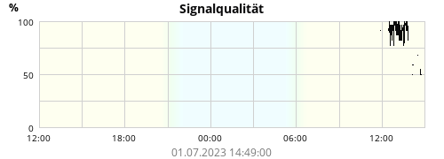

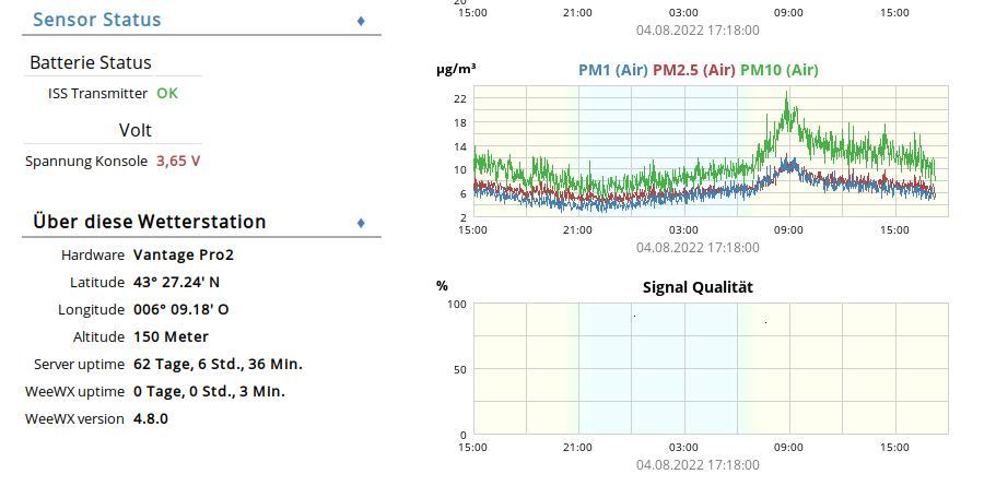

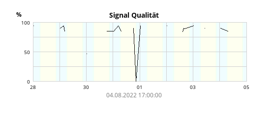

Aussetzer beim Empfang der Wetterdatenvon der Davis Station (Vantage pro2) habe ich nicht bemerkt.
WsWin Signal Qualität (Empfang Envoy) Anders sieht es aus bei Weewx (Empfang Konsole):
24 Stunden Woche Ich habe keine Erklärung, denn beide Geräte stehen nur 30cm voneinander entfernt - in der Höhe)
