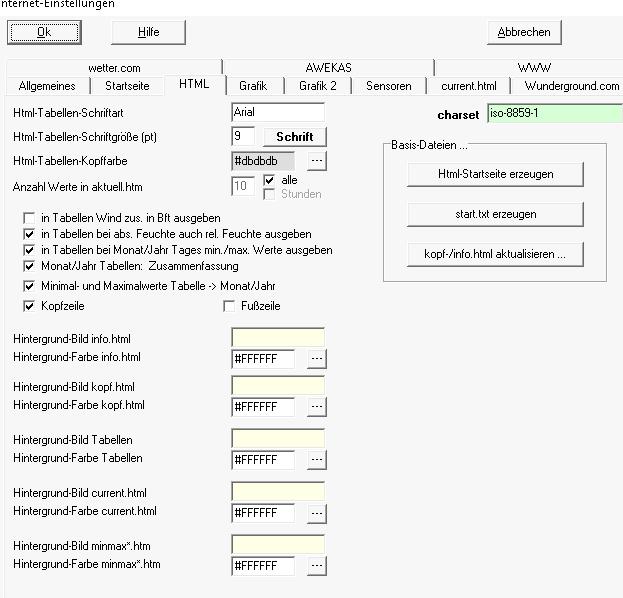

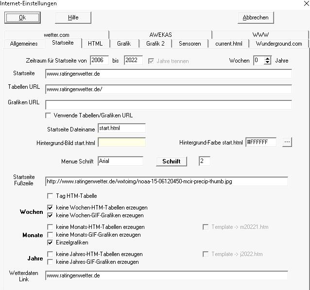

Schau mal bei >Internet >Einstellungen >Startseite ob du da HTML-/TabellenGrafiken ausgeschlossen hast....
Oskar05
Beiträge: 77
Registriert: 02 Jan 2010 12:56
Wohnort: Ratingen
Hat sich bedankt: 17 mal
Danksagung erhalten: 4 mal
Re: WsWin - minmax2022.htm
Beitrag von Oskar05 »
So sieht es bei mir aus:

Werden die Internetdateien automatisch aktualisiert? Das ist sozusagen die Grundvoraussetzung für alles weitere...
Ich frage deshalb, weil in deiner start.html alle Tabellen und auch Grafiken seit Juni 2021 fehlen.
Aus der WSWIN-Hilfe:
autom. Internet-Dateien aktualisieren
Diese Optionen ermöglicht das automatische Aktualisieren aller Internet-Dateien (Tabelle/Grafik) für die Darstellung Jahr/Monat/Woche.

Herzlichen Dank Tex,
genau dieser Haken hat sich irgendwie "verflüchtigt", neu gesetzt, und die Datei, und andere, die ich nicht vermisst hatte, sind nun auch wieder da.
DANKE
mfg. Harald
