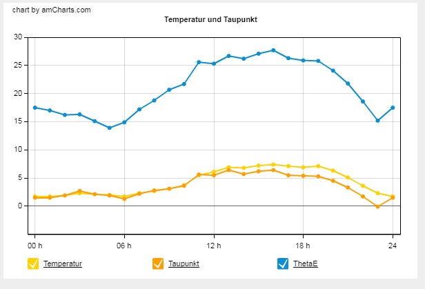

Eine Grafik nur für einen Tag dargestellt mit drei Temperatur-Werte.
http://www.sternwarte-ehingen.de/Wetter ... index.html
in Wswin:
<!-- %customfile=C&#58;\ihr ordner\data.xml% -->
%ws_delline%
%curminmaxhour_on%
%unit_off%%alwaysseppoint_on%
<?xml version="1.0" encoding="UTF-8"?>
<chart>
<series>
<value xid="0">00</value>
<value xid="1">01</value>
<value xid="2">02</value>
<value xid="3">03</value>
<value xid="4">04</value>
<value xid="5">05</value>
<value xid="6">06</value>
<value xid="7">07</value>
<value xid="8">08</value>
<value xid="9">09</value>
<value xid="10">10</value>
<value xid="11">11</value>
<value xid="12">12</value>
<value xid="13">13</value>
<value xid="14">14</value>
<value xid="15">15</value>
<value xid="16">16</value>
<value xid="17">17</value>
<value xid="18">18</value>
<value xid="19">19</value>
<value xid="20">20</value>
<value xid="21">21</value>
<value xid="22">22</value>
<value xid="23">23</value>
<value xid="24">24</value>
</series>
<graphs>
<graph title="Temperatur" line_width="2" bullet="round" color="#FCD202">
<value xid="0">%curminmaxhour&#91;5,0,0&#93;%</value>
<value xid="1">%curminmaxhour&#91;5,1,0&#93;%</value>
<value xid="2">%curminmaxhour&#91;5,2,0&#93;%</value>
<value xid="3">%curminmaxhour&#91;5,3,0&#93;%</value>
<value xid="4">%curminmaxhour&#91;5,4,0&#93;%</value>
<value xid="5">%curminmaxhour&#91;5,5,0&#93;%</value>
<value xid="6">%curminmaxhour&#91;5,6,0&#93;%</value>
<value xid="7">%curminmaxhour&#91;5,7,0&#93;%</value>
<value xid="8">%curminmaxhour&#91;5,8,0&#93;%</value>
<value xid="9">%curminmaxhour&#91;5,9,0&#93;%</value>
<value xid="10">%curminmaxhour&#91;5,10,0&#93;%</value>
<value xid="11">%curminmaxhour&#91;5,11,0&#93;%</value>
<value xid="12">%curminmaxhour&#91;5,12,0&#93;%</value>
<value xid="13">%curminmaxhour&#91;5,13,0&#93;%</value>
<value xid="14">%curminmaxhour&#91;5,14,0&#93;%</value>
<value xid="15">%curminmaxhour&#91;5,15,0&#93;%</value>
<value xid="16">%curminmaxhour&#91;5,16,0&#93;%</value>
<value xid="17">%curminmaxhour&#91;5,17,0&#93;%</value>
<value xid="18">%curminmaxhour&#91;5,18,0&#93;%</value>
<value xid="19">%curminmaxhour&#91;5,19,0&#93;%</value>
<value xid="20">%curminmaxhour&#91;5,20,0&#93;%</value>
<value xid="21">%curminmaxhour&#91;5,21,0&#93;%</value>
<value xid="22">%curminmaxhour&#91;5,22,0&#93;%</value>
<value xid="23">%curminmaxhour&#91;5,23,0&#93;%</value>
<value xid="24">%curminmaxhour&#91;5,24,0&#93;%</value>
</graph>
<graph title="Taupunkt" line_width="2" bullet="round" color="#FF9E01">
<value xid="0">%curminmaxhour&#91;5,0,43&#93;%</value>
<value xid="1">%curminmaxhour&#91;5,1,43&#93;%</value>
<value xid="2">%curminmaxhour&#91;5,2,43&#93;%</value>
<value xid="3">%curminmaxhour&#91;5,3,43&#93;%</value>
<value xid="4">%curminmaxhour&#91;5,4,43&#93;%</value>
<value xid="5">%curminmaxhour&#91;5,5,43&#93;%</value>
<value xid="6">%curminmaxhour&#91;5,6,43&#93;%</value>
<value xid="7">%curminmaxhour&#91;5,7,43&#93;%</value>
<value xid="8">%curminmaxhour&#91;5,8,43&#93;%</value>
<value xid="9">%curminmaxhour&#91;5,9,43&#93;%</value>
<value xid="10">%curminmaxhour&#91;5,10,43&#93;%</value>
<value xid="11">%curminmaxhour&#91;5,11,43&#93;%</value>
<value xid="12">%curminmaxhour&#91;5,12,43&#93;%</value>
<value xid="13">%curminmaxhour&#91;5,13,43&#93;%</value>
<value xid="14">%curminmaxhour&#91;5,14,43&#93;%</value>
<value xid="15">%curminmaxhour&#91;5,15,43&#93;%</value>
<value xid="16">%curminmaxhour&#91;5,16,43&#93;%</value>
<value xid="17">%curminmaxhour&#91;5,17,43&#93;%</value>
<value xid="18">%curminmaxhour&#91;5,18,43&#93;%</value>
<value xid="19">%curminmaxhour&#91;5,19,43&#93;%</value>
<value xid="20">%curminmaxhour&#91;5,20,43&#93;%</value>
<value xid="21">%curminmaxhour&#91;5,21,43&#93;%</value>
<value xid="22">%curminmaxhour&#91;5,22,43&#93;%</value>
<value xid="23">%curminmaxhour&#91;5,23,43&#93;%</value>
<value xid="24">%curminmaxhour&#91;5,24,43&#93;%</value>
</graph>
<graph title="ThetaE" line_width="2" bullet="round" color="#0D8ECF">
<value xid="0">%curminmaxhour&#91;5,0,3&#93;%</value>
<value xid="1">%curminmaxhour&#91;5,1,3&#93;%</value>
<value xid="2">%curminmaxhour&#91;5,2,3&#93;%</value>
<value xid="3">%curminmaxhour&#91;5,3,3&#93;%</value>
<value xid="4">%curminmaxhour&#91;5,4,3&#93;%</value>
<value xid="5">%curminmaxhour&#91;5,5,3&#93;%</value>
<value xid="6">%curminmaxhour&#91;5,6,3&#93;%</value>
<value xid="7">%curminmaxhour&#91;5,7,3&#93;%</value>
<value xid="8">%curminmaxhour&#91;5,8,3&#93;%</value>
<value xid="9">%curminmaxhour&#91;5,9,3&#93;%</value>
<value xid="10">%curminmaxhour&#91;5,10,3&#93;%</value>
<value xid="11">%curminmaxhour&#91;5,11,3&#93;%</value>
<value xid="12">%curminmaxhour&#91;5,12,3&#93;%</value>
<value xid="13">%curminmaxhour&#91;5,13,3&#93;%</value>
<value xid="14">%curminmaxhour&#91;5,14,3&#93;%</value>
<value xid="15">%curminmaxhour&#91;5,15,3&#93;%</value>
<value xid="16">%curminmaxhour&#91;5,16,3&#93;%</value>
<value xid="17">%curminmaxhour&#91;5,17,3&#93;%</value>
<value xid="18">%curminmaxhour&#91;5,18,3&#93;%</value>
<value xid="19">%curminmaxhour&#91;5,19,3&#93;%</value>
<value xid="20">%curminmaxhour&#91;5,20,3&#93;%</value>
<value xid="21">%curminmaxhour&#91;5,21,3&#93;%</value>
<value xid="22">%curminmaxhour&#91;5,22,3&#93;%</value>
<value xid="23">%curminmaxhour&#91;5,23,3&#93;%</value>
<value xid="24">%curminmaxhour&#91;5,24,3&#93;%</value>
</graph>
</graphs>
</chart>

Hier mal ein Demo mit Javascript:
http://www.sternwarte-ehingen.de/Wetter ... e_001.html
Temperatur der letzten 24 Stunden oder je nach Ansicht (24/h Normalansicht)
