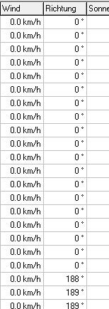

Es geht also um diese Anzeige:
Was wird in der Tabelle-Ansicht angezeigt?

@Werner, genau um diese Ansicht handelt es sich.
weiß nicht mehr die "Datümer" wo bei mir hier Null-Werte standen.
Beim nächsten manuellen Auslesen des Loggers, wenn dann Null-Werte vorhanden sind, werde ich mir mal die Tabelle ansehen.

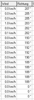

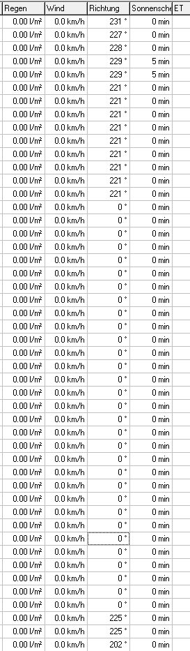

@werner guten Morgen,
also irgendetwas stimmt hier nicht. warum wird die Windrichtung zwischen dem beenden und starten von wswin nicht erfasst? siehe Tabelle nach dem ausschalten und tabelle von heute nach starten von wswin.
Auch wenn sich Windrichtung nicht ändert muss doch die letzte Windrichtung immer angezeigt werden auch wenn Wind 0 km/h ist.
Anzeige mit Windrichtung 0 grad für Nord finde ich auch nicht richtig.
Bin Segelflieger und gebe für Kurs Nord ja auch nicht 0 sonder 360 grad ein.
Bin a bisserl unglücklich....
- wswin start 9_10.png (4.38 KiB) 4036 mal betrachtet
- wswin beendet 22_25.png (4.77 KiB) 4036 mal betrachtet
- Screenshot 2023-08-27 093555.png (1.81 KiB) 4036 mal betrachtet
