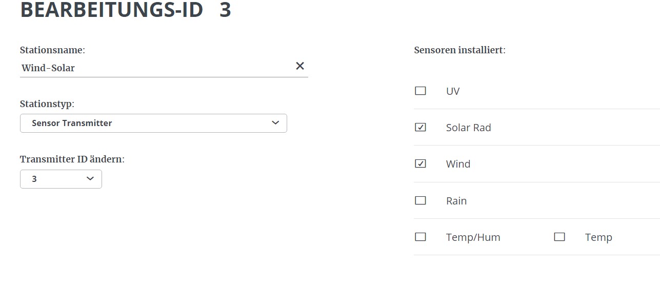

Re: Weatherlink Live oder Airlink jetzt auch unter Windows ohne Webserver nutzbar
Hallo Werner!
Sieht schon sehr gut aus.
Ich habe einen Solarsensor, der hängt beim Wind.
Das Script hat einen Anlauf gebraucht und ist mit Fehlermeldungen gestartet. lg Herbert

- Beiträge: 6154
Hallo Herbert,
ich hab die wetterstation.php noch mal angepasst, dass auch Dein Solar-Wert berücksichtigt wird.
Wenn man eine Sensor-Transmitterstation einsetzt, lässt sich nicht eindeutig erkennen, wieviele Stationen aktiv sind, deshalb muss man das jetzt selbst eingeben:
$countstations = ?; (bei Dir 4 Stationen: iss, Transmitterstation mit wind, solar, leafsoil, temponly)
und bei Dir
$solar = 1;
$stsolar = 1; -> gleiche Stationsnummer wie Wind
dann sollte auch der Solarwert verarbeitet werden.
und bei Dir
$solar = 1;

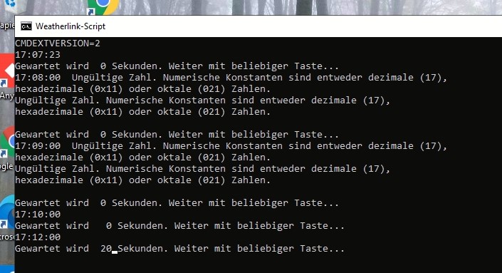

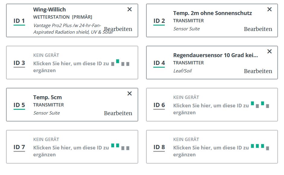

Es dürfte alles passen. Ich lasse es bis morgen laufen und sieh mir die Ergebnisse nochmals genau an.
Das einzige, das mir aufgefallen ist, das ich den Außensensor jetzt auf ID2 und ID5 habe.
super Arbeit.
lg
Herbert
super Arbeit.
lg
Herbert
Herbiy
- Beiträge: 213
- Wohnort: A 1140 Wien
- Hat sich bedankt: 2 mal

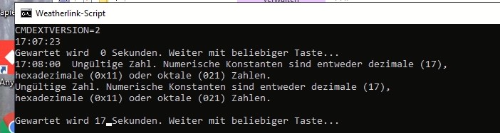

Hallo Werner!
Es läuft perfekt und stabil. Die Empfangsqualität der Live ist beeindruckend gegenüber dem Meteostick.
Die einzige Ungereimtheit ist, dass ich den Außensensor auch auf ID5 empfange, stört aber nicht wirklich.
Eine seltsame Fehlermeldung kommt jede Stunde in der 8 Minute:
Danke für deine Bemühungen.
lg
Herbert
lg
Herbert
- Beiträge: 6154
@Herbert,
http://%IP_Deiner_Live%/v1/current_conditions
(im Browser ausgeführt) und einen Auszug von der wswin.csv
Dein Extra-Temperatur-Sensor von Garage kommt normalerweise über die ID4.
ID5 ist nirgends vorgesehen.
schicke mir oder stell's hier rein noch mal Dein Ergebnis vonDie einzige Ungereimtheit ist, dass ich den Außensensor auch auf ID5 empfange
Diese seltsamen Fehler habe ich sporadisch auch, hab aber bisher keine Lösung gefunden.Eine seltsame Fehlermeldung kommt jede Stunde in der 8 Minute:
Herbiy
- Beiträge: 213
Hallo Werner!
Die Garage stimmt auch!
Anbei die gewünschten Dateien.
lg
Herbert
lg
Herbert
wswin.csv- (12.85 KiB) 619-mal heruntergeladen
- current_conditions_herbiy1.txt
- (3.44 KiB) 643-mal heruntergeladen
