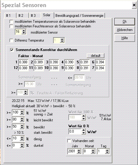

derzeit habe unter properties-solar ein wert 1.50 und habe bemerkt dass schon um 19:48 Uhr zeigt 0 W/m2, dark 0%. Wenn z.b. jetzt diese wert ein wenig erhöht, werde dann wieder erstmal um 5:50 Uhr Sonne registriert. Was kann ich tun?

welche werten ist hier korrekt dann, bei factor-Month?
0.388, 0.389, 0.390, 0.390, 0.391, 0.394, 0.388, 0.389, 0.390, 0.390, 0.391, 0.394
oder
0.388, 0.389, 0.390, 0.390, 0.391, 0.394, 0.500, 0.600, 0.600, 0.600, 0.600, 0.600
Habe bemerkt, wenn eintrage hier diese zweite option, dass dann zeigt zu wenig sonnenschein dauer, wenn eintrage oberen werten (erste option) dann zeigt ein wenig mehr sonnenschein dauer.
Beiträge: 707
Danksagung erhalten: 17 mal
Ja genauso ist es, wie du sagst.
Diese 12 Zahlen sind Anpassungszahlen für den jeweilligen monat (1-12).
Dieser entsprechender Monat wird aber neben den Anpassungszahlen ja auch angezeigt. (Schaue mal GENAU auf das Bild, was ich dir geschickt hatte. (Ist noch auf server).
Und das MUSST du genau anpassen, das geht bis in die 3. Stelle nach Komma (0.XXX).
Der Monat 1 und 12, 2 und 11, 3 und 10, 4 und 9, 5 und 8, 6 und 7 da koennen die Werte identisch eingestellt werden.

vielen dank, war ich noch einmal ansehen deine printscreen. War ich eine probe gemacht und zwar, zuerst deine werten eintrage und dann noch diese meine zweite option und habe bemerkt dass für juli dann zeigt etwas wenig sonnenschein dauer. Ich werde jetzt diese zweite option derzeit lassen und hier unter properties-solar ein wert 3 eintragen. Ich hoffe dass werde nicht wieder um 5:50 Uhr erstmal Sonne registriert. Muss ja diese wert unter properties-solar ein bischen erhöht, weil dann am Abend zu schnell zeigt 0 W/m2.

1) WSWIN1: perfekt einstellen
2) WSWIN2: Einstellungen wie im Bild. Die Monatskorrekturen können abweichen.
properties-solar: ist in WSWIN IMMER 1,0 - alles andere wird Mist!
http://www.woldegk-wetter.de/spezialsensoren3.gif

Tex hat geschrieben: properties-solar: ist in WSWIN IMMER 1,0 - alles andere wird Mist!
warum hast du letztes mal geschrieben, dass muss hier steht eine decimal wert, z.b. 1.60 oder 2.80. Was für ein wert ist korrekt dann, hier unter properties-solar?
