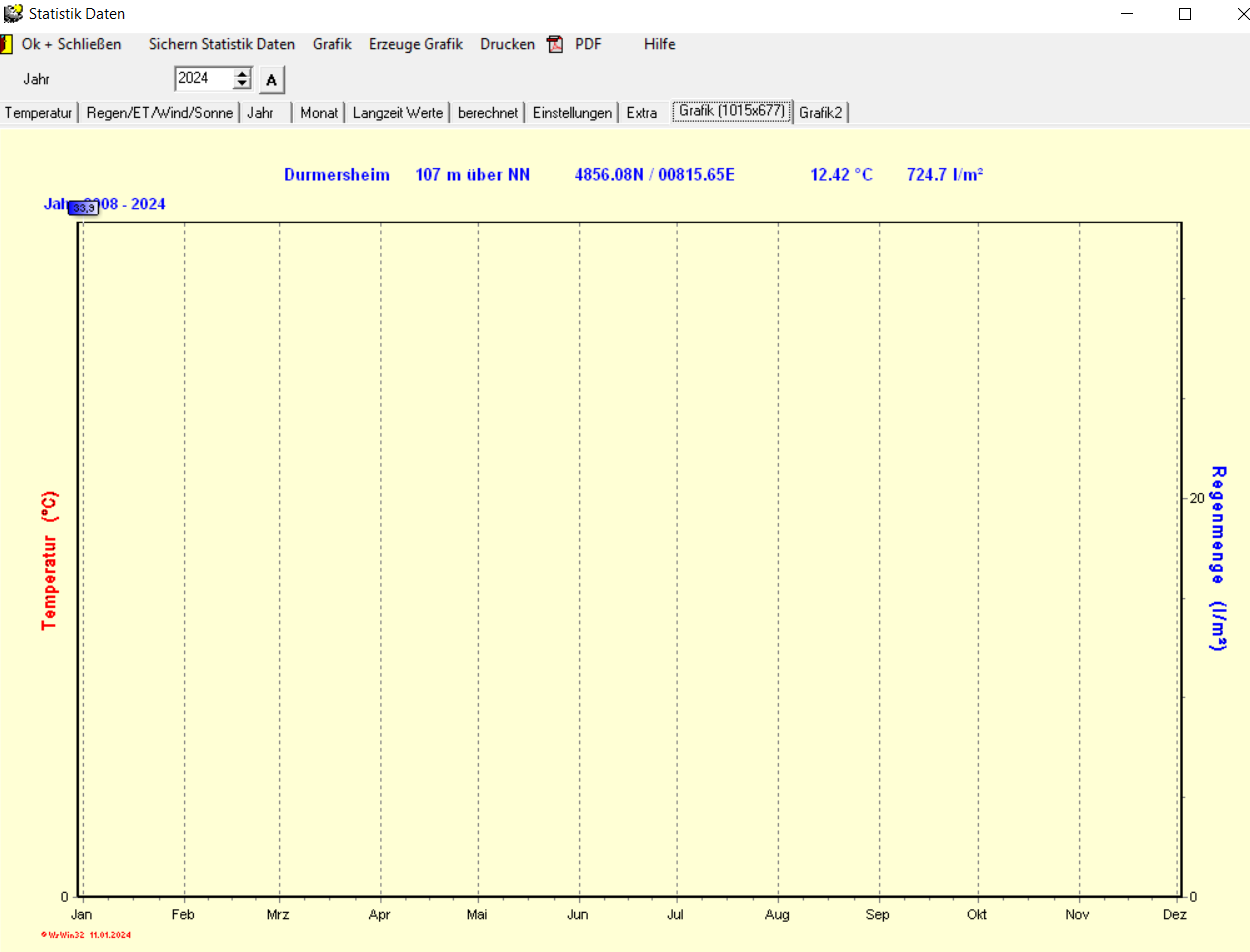

ich hab seit ein paar Tagen das Problem, dass das System nach/bei dem Erzeugen der Statistikdaten hängen bleibt und somit keine weitere Wetterdaten ausließt.
Ich muss aktuell jeden Tag manuell die Statistikdatenseite mit dem Button"OK + Schließen" beenden, dass es wieder weitergeht.
Es kann auch sein, dass es schon seit dem 01.01.2024 so ist und ich es nur noch nicht so richtig gemerkt habe.
Ich habe mal ein Bild angefügt um zu sehen, an welcher Stelle es stehen bleibt.
...ansonsten funktioniert alles bestens.
Kennt jemand dieses Problem?

Hallo, das war es leider nicht.
Es bleibt weiterhin bei dem angehängten Bild stehen.
Selstsam ist ja auch, dass ich nichts veränder habe und es ja vor kurzem noch ging.

Unter anderem wird die longtime.gif und die monthlongtime.gif Statistikdaten nicht mehr aktuallisieret.
Diese Dateien sind noch vom 03.01.2024. Vorher hatte es noch funktioniert.

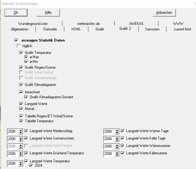

Ich habe jetzt mal die oberen Haken alle herausgenomnmen, außer "erzeugen Statistik Daten" und "tägich" (es sind momentan nur die Langzeitwerte ausgewählt).
Testen kann ich es aber nicht direkt, da nach jeder mauellen "Statistrikdaten erzeugen", die Haken alle wieder drin sind.
Werde mal abwarten wie es morgen früh nach der automatischen Erzeugung aussieht.
- Unbenannt.PNG (68.05 KiB) 7650 mal betrachtet
Re: System bleibt bei Erzeugenung der Statistidaten hängen
ich glaube, Du hast Werner nicht richtig verstanden. Du solltest den Haken bei
lassen und nur alle anderen Haken bis auf einen entfernen. Und wenn es da geht, nach und nach die anderen Haken setzen.

Sorry, das Bild war natürlich bevor ich die Haken entfernt hatte.
Jetzt ist nur noch der Haken bei "erzeugen Statistik Daten" und "tägich" sowie unten beim Langzeitwert.

so, ich bin jetzt weiter gekommen.
Nachdem ich alle Haken entfernt hatte und jeden Tag einen Haken hinzugefügt habe, hat sich herausgestellt, dass der Fehler bei "Grafik Regen/Sonne" liegt. Sobald ich hier den Haken setze, bleibt die das Programm bei der Statistikerstellung stehen.
Aber wie kann ich nun dieses Problem beseitigen?
Welche Datei ist eigendlich davon betroffen?
