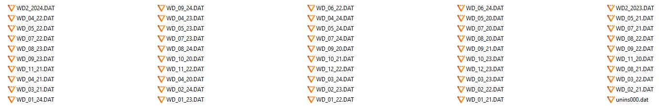

Hallo es gibt in der neuen Version von WsWin eine Datei Namens "wswin_x-csv_cumulus.cfg", damit konnte ich die Daten von 2023 importieren leider nicht die Jahre vorher...
Allerdings werden scheinbar *.DAT-Dateien angelegt

Hallo, habe in keiner hinsicht was gemacht, woher kommen die ganzen *.DAT Dateien und für was sind die nötig?

Die *.dat Dateien sind von Wswin, gibt für jeden Monat eine eigene Datei und da sind allewoher kommen die ganzen *.DAT Dateien und für was sind die nötig?
Werte für Wswin enthalten.
Es wird leider keine Datei-Größe angezeigt, es sind aber Daten von 2020 dabei.
Bei dieser Datenmenge ist aber die registrierte Version von Wswin notwendig!
