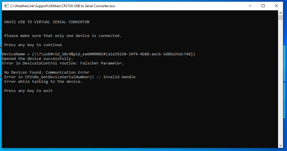

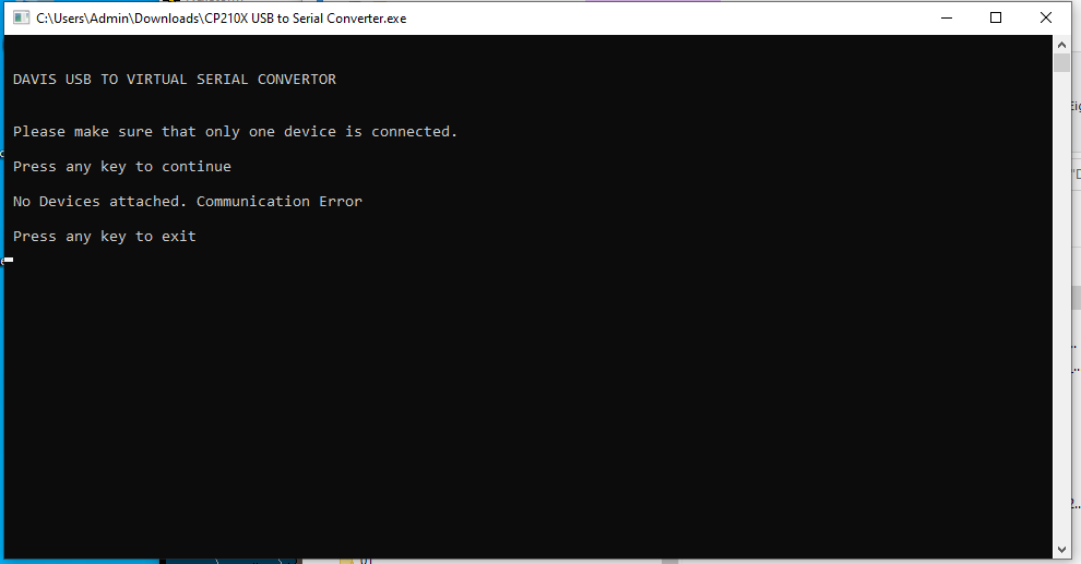

ich möchte den CP210X_USB to serial converter.exe als Admin installieren, bekomme aber eine Fehlermeldung (Bild).
Woran kann das liegen?
Beim Installationsversuch ist nur die Vantage an USB am Laptop angeschlossen, keine externe Festplatte und auch nicht der Blitzdetektor.

Nun bekomme ich folgende Meldung:
Verstehe ich nicht, ich hatte doch "damals" Weather Link am laufen gehabt.
Bei WeatherLink kommt
1. kleines Fenster
Communication Error
"Device not found" ... klick auf OK
2. kleines Fenster
Serial to USB Mode
"Error while conver" ... klick auf OK
anderes Fenster bei Klick auf "Test" Error: Communication Error

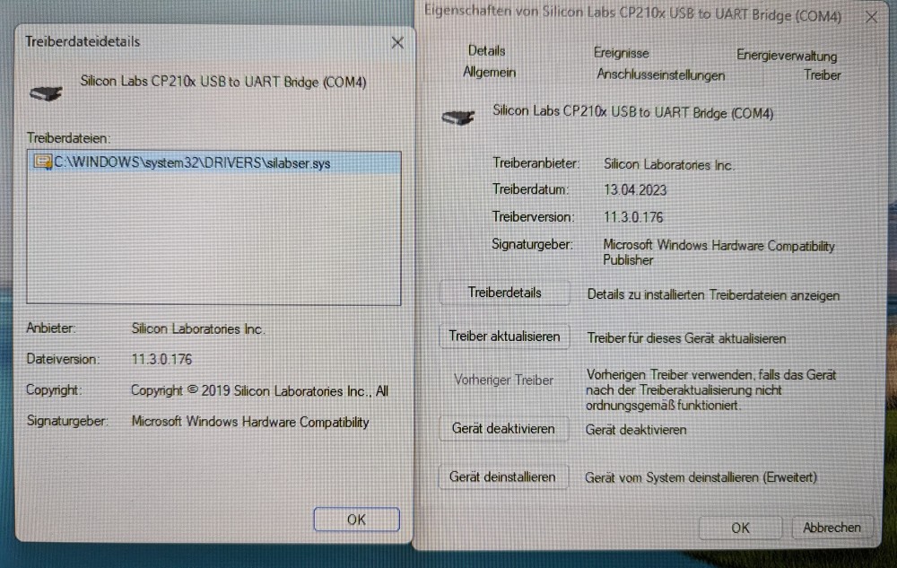

Den Treiber von Silabs deinstalliert, Rechner heruntergefahren und neu gestartet, dennoch holt sich der Gerätemanager
sich den wieder irgendwo her:
Du musst auch "Treiberdaten vom PC" löschen auch beim Deinstallieren mit anhaken.
