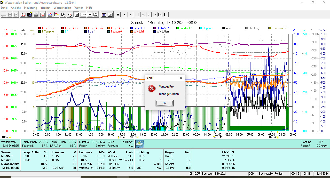

Hallo Gemeinde, habe mal wieder Probleme entweder mit der Software oder mit meiner Technik.
in unregelmässige Abständen wird die Verbindung zur Wetterstation abgebrochen erst nach neustart von wswin geht es wieder eine zeitlang.....

Hallo Harald, da musst Du schon mehr Infos geben. (Wir können ja nicht aus der Glaskugel lesen :) ).
Aber schaue ob der Energie sparmodus des comport der Wetterstation ausgeschaltet ist.
Natürlich nur wenn die Ws per USB läuft.

Station läuft über Netzteil
Beiträge: 742
Hat sich bedankt: 4 mal
Re: WSWIN oder Technik
Das ist klar, ABER WIE ist die Station mit dem PC verbunden???????

gargamel hat geschrieben: ↑13 Okt 2024 20:27 Das ist klar, ABER WIE ist die Station mit dem PC verbunden???????
USB-Kabel vom Datenloger zum PC
Beiträge: 742
Dann diesen usb comport (CP10x..) den energiemodus in win 10 deaktivieren.

gargamel hat geschrieben: ↑15 Okt 2024 17:36 Dann diesen usb comport (CP10x..) den energiemodus in win 10 deaktivieren.
Wo mach ich das genau ?
Beiträge: 742
Wswin Gerätemanager (windows symbol mit rechter Maustaste drücken.
Gerätemanager - Anschlüsse comport lpt-
Dann den wswin usp port (cp10..) anklicken
dann rechte maustaste drücken und auf eigenschaften gehen.
Energuieverwaltung haken bei "Computer kann Energie... entfernen.

Habe es mal geändert, mal schauen und abwarten ..-..

Hat sich nichts geändert !
Beiträge: 742
Hallo harald,
ich habe gesehen, das du einge wswin scripte und templates schon am laufen hast.
Setze mal in wswin - internet die "offlinezeiten etwas höher. (glaub du hast die zZ auf 1min stehen)

gargamel hat geschrieben: ↑20 Okt 2024 15:00 Hallo harald,
Nein, steht auf 5 Minuten
Beiträge: 742
Ich meinte NICHT den upload. sondern die Offlset Zeit
Siehe wswin internet einstellungen allgemein
Versuche mal 2 oder 2 min "offset"

gargamel hat geschrieben: ↑20 Okt 2024 15:58 Ich meinte NICHT den upload. sondern die Offlset Zeit
Habe dich schon verstanden, habe sie jetzt mal auf 10 Minuten gestellt
Beiträge: 742
Neee . du verstehst mich nicht:
Du hast ein Upload von 5 min. Wswin macht auch einen Upload von 5min. DA kolodieret WsWin mit ftp (Gleicher Zeitpunkt WsWin und FTP Upload)
da bringt auch 10 min nix (10:5=2) OFFSET machen 2oder 3 min, da wird der FTP Upload 2 oder 3Min später ausgeführt und wswin kollidiert dann nicht.
