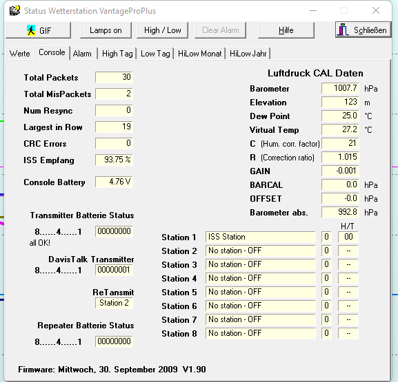

Hallo Werner, danke für deine Antwort.
Also diese 3 Batterien habe ich gestern erneuert in der Console auf dem Schreibtisch.
Was ist das dann für eine Batterie die gemeldet wird?

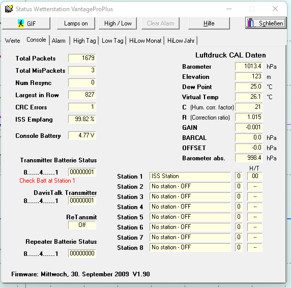

ich habe jetzt nochmals die 3 Batterien in der "Tischkonsole" neu eingelegt und siehe, Meldung ist weg.

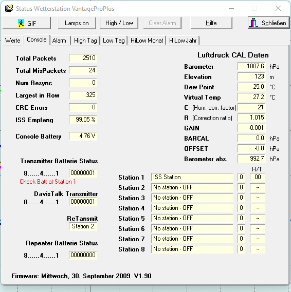

nachdem ich die 3 Batterien nochmals getauscht und eingelegt habe kommt immer noch die Beldung "Leere Batterie Station 1"
Ist es evtl. doch die Goldcap in der Station? habe ich vor Jahren schon mal getauscht.
