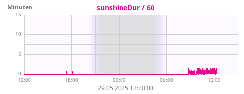

Die Sonnenscheindauer wird zu kurz dargestellt:
Wie kann ich die beiden Darstellungen anpassen?

Für die richtige Sonnenscheindauerdarstellung ist dieser Eintrag notwendig in der "de.conf":
[Units]
    [[Groups]]
       group_hour = hour
       group_deltatime = hour
oder besser in der weewx.conf
[StdReport]
 [[Defaults]]
    [[[Units]]]
      [[[[Groups]]]]
          group_hour = hour
Wahrscheinlich ist "group_hour = hour" nicht notwendig, weiß im Moment aber nicht, warum ich diesen Eintrag habe.
Es scheint aber so zu sein, dass das Archiv-Intervall 1 Minute ist:
Dann ändern in der skin.conf
        [[[daysunshine]]]
           color = "#ea078b"
           plot_type = bar
	    yscale = 0.0, 15, 2.5
           [[[[sunshine_time]]]]
              data_type = sunshineDur / 60
              y_label = "Minuten"
              label = Sonnenschein
Diesen Eintrag "yscale = 0.0, 15, 2.5" ändern z.B. auf yscale = 0.0, 5, 1
[[[daysunshine]]]
color = "#ea078b"
plot_type = bar
y_label = "Minuten"
Das ist richtig, das Archiv-Intervall ist 1 Minute.
Die Zeitachse wird jetzt größer angezeigt, die angezeigte Sonnenscheindauer bleibt trotzdem bei knapp 1,5 Minuten.
Liegt das am Archiv-Intervall?
Ja, den die Bar-Länge bezieht sich auf das Archiv-Intervall.
