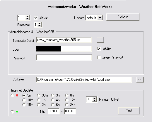

- Unterstützung von weather365 bzw. meteo-services.com mit Wap-Datei oder www-Template (Nutzung von curl.exe)
- neue Option "ErrorWait" bei WWW (gilt auch für Awekas und Wunderground):
2 (=Default) - wie bisher - nach 3 Fehler erfolgt die nächsten 2 Stunden kein Sendeversuch
1 nach 3 Fehler erfolgt in der nächsten Stunde kein Sendeversuch
0 Fehlerüberprüfung ausgeschaltet (Einstellung nicht empfohlen !!)
- Unterstützung der API 4.1 bei AWEKAS (mehr Sensoren)

Man muss dazu unter Internet, Einstellungen, Reiter www den Pfad zur curl.exe eintragen (oder bei Windows10 bestätigen).

leider hat das nicht funktioniert bei mir. Ich habe eine ID erhalten (die ist aber nicht 4stellig sondern 10 Stellen Buchstaben-Zahlen-Kombi). Melde ich mich nun an mit E-Mail und ID komme ich auf eine Konfigurationsseite zu Weewx, da will ich aber gar nicht hin, da ich es über das Template machen will. Und vielleicht ist hier mein Denkfehler, denn mir ist jetzt in Wswin auf der Internet-Einstellung www nicht ganz klar, was Login und was Passwort ist. Mit Login - Mail Adresse und ID als Passwort hat es jedenfalls nicht geklappt
- Beiträge: 2034
- Danksagung erhalten: 47 mal
Re: Update V2.99.8.9
Der 10-stellige Stationscode/Stations-ID -> Login. Passwort gibt es keines, bleibt leer.
Pfad zur curl.exe ist bei Win10 vorgegeben, ansonsten eintragen/suchen. mehr muß man nicht machen.

Danke Tex,
klappt trotzdem nicht. Vielleicht liegt es an der curl.exe. Ich habe den Wetterrechner unter Win7 laufen, habe die curl runtergeladen (ausgewiesen auch für win7)
Aber nochmal nachgefragt, weil du schreibst, "mehr muss man nicht machen" im Template muss ich die StationsID schon noch eintragen, oder?
- Beiträge: 2034
Wenn Du das richtige Template genommen hast, dann nicht. Es gibt ja 2 verschiedene Templates: eines für die wap/custom-schiene und das für www-Funktion. Du mußt also das Templat www_template_weather365.txt dort auswählen. Die Stations-ID wird dort automatisch übernommen.
- LE-Wetter
- Beiträge: 378
- Hat sich bedankt: 5 mal
- Danksagung erhalten: 15 mal
Danke Tex, das war der richtige Tipp.
Ich hatte schon die Ahnung, dass das Problem vor dem PC sitzt. Ich hatte das falsche Template. Also gewechselt und es hat sofort funktioniert und die Daten waren auf der Karte.

LE Wetter oder bei dem es nicht klappt,
folgender Vorschlag:
benenne das template_weather365_.txt nach template_test~.txt um.
Vorausgesetzt Du hast darin in dieser Zeile:
%ws_setmem[111]=stationid=??????????%^ws_delmemline^
Die Fragezeichen durch Deine erhalten Stations-ID ersetzt.
Entferne ganz unten aus dieser Zeile
curl.exe -q --no-alpn --no-npn -o "%ws_prgpath%Text\weather365log.txt" -s -S -d "^ws_getmemline^" https://channel2.meteo-services.com/stations/index.php
-> - ohne dem -s -S bekommt man mehr Informationen.
Führe dann diese Datei via
Steuerung, Template Datei(en) erstellen und hier Test
(funktioniert auch im laufenden Betrieb) aus.
Im Wswin\Text - Verzeichnis wird eine Datei erstellt: weather365.txt
und wenn schon alles geklappt hätte, zusätzlich eine Datei weather365log.txt
Die Text-Datei öffnest Du mit einem Text-Editor und kopierst Dir die Zeile (normalerweise Letzte), welche mit curl.exe -q --no-alpn --no-npn - beginnt.
Dann öffnest Du ein DOS-Fenster (cmd.exe), wechselst in den Ordner, wo die Curl.exe liegt, oder Du ergänzt vorher den Pfad zur Curl.exe (z.B. C:\Wswin\curl.exe -q --no ...)
Fügst diese Zeile ein und lässt sie ausführen.
Dann berichtest Du was angezeigt wird.
Wenn es erfolgreich ist, wird so etwas angezeigt:
% Total % Received % Xferd Average Speed Time Time Time Current
Dload Upload Total Spent Left Speed
100 826 0 218 100 608 218 608 0:00:01 --:--:-- 0:00:01 8787
