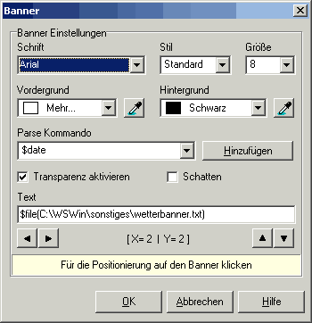

In VisionGS gehst du dann auf Gerät-Einstellungen --> Bild Banner --> Erweiterter Banner --> Eigenschaften
Dann öffnet sich ein neues Fenster "Erweiterter Banner", hier klickst Du auf "Hinzufügen".
In dem neuen Fenster "Banner" gibst Du bei Text folgendes ein:
$file(C:\WSWin\sonstiges\wetterbanner.txt)
Dann sollte der Inhalt Deiner Datei schon im Cam-Bild eingeblendet werden.
Mit der Maus kannst Du die Einblendung dann noch an die richtige Stelle im Cam-Bild schieben.
Falls Du wie eingangs erwähnt nur (oder zusätzlich) ein Bild einblenden willst, heißt der entspr. Text z.B.:
$image(c:\xyz\testbild.jpg)
Weitere Einblendungsmöglichkeiten (z.B. Datum, Zeit) werden Dir angezeigt, wenn Du das Auswahlmenü bei "Parse Kommando" ausklappst.

Leider geht es nicht so ganz, :cry:
was ist: %ws_delline%?
Wie kann ich eine benutzerdefinierte Datei von WsWIN erstellen?
hier den test, den ich gemacht habe:
Was habe ich falsch gemacht?
Vielen Dank

ganz am Anfang steht:<openfile>, webcam_.txt ist der Dateiname der Datei, die sie in WS Win gespeichert haben.(Diese datei, die Sie in VisionGS einbinden müssen, wie das geht, weiter oben)
das Programm WS Win(Auswertesoftware) erstellt dann aus custom.txt =custom.html
webcam_.txt=webcam.txt
Diese erstellten Dateien befinden sich in WS Win, ordner html
Wenn man sie erstellen will, clickt man in der Auswertesoftware auf Internet, Benutzer Html/wml Datei(en)...
upps, jetzt habe ich gesehen, dass sie schon eine custom.txt haben, also müssen sie einfach oben in der custom.txt das:
<openfile>
einfügen
Ich hoffe ich konnte Ihnen ein bischen weiterhelfen, wenn sie nicht weiterkommen, schreiben Sie einfach nochmals.
Grüsse
Lukas[/b]
Beiträge: 6238
@Lukas,
vielen Dank für Deine Mühen.
Als Hinweis für alle:
Im geschützten Downloadverzeichnis der User und dann im Verzeichnis
prg findet Ihr eine Beispiel-Datei
ws_webcam.txt
für Webcam Einblendung.
Hier der Inhalt:
<!-- %customfile=.\html\webcam.txt% -->
%longdate% %ws_nrttime%
%nrtval[0]% - Änderung: %curminmaxhour[4,3,2]%/3h - %nrtval[-1]%
%nrtval[33]% - Änderung: %ws_baro3h%
%nrtval[35]% aus %wind_txt% - Böen: %nrtval[45]%
Ø Wind letzte 10 Minuten: %avg10minwind%
Niederschlag: %rain1h%/h %ws_compare[1]=%t_sensday_d%~0~Dauer Heute: %t_sensday%~ %
%nrtval[41]% - %nrtval[42]%
Sonnenschein-Zeit Heute: %sunday%
