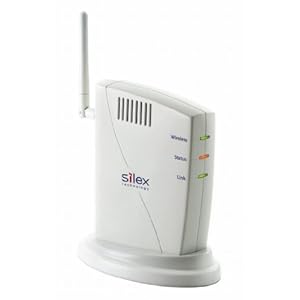

@Rico,
ich denke, Du spricht hier von Wireless-USB?!
Wireless-USB hat nur eine sehr geringe Reichweite (max. 6 m) und funktioniert nur in gleichem Raum (-> meine Erfahrung).
-> funktioniert auch mit den TE923 OEM-Stationen
Eine andere Alternative ist: USB-to-Lan oder auch WLan
Empfehlenswert sind hier die Geräte
Silex SX-2000U2 bwz.
Silex SX-2000WG+ oder SX-2000WG (=beide Wireless)
Diese Geräte funktionieren gut.
Hi Werner,
ja ich meine Wireless, also ich habe im ganzen Haus empfang, auch durch die einzelnen Etagen hindurch.
Hast Du Persönliche Erfahrungen mit diesem Gerät schon gemacht ?
"Silex SX-2000WG+ Drahtloser USB Geräteserver"
Quelle: Amazon.de
hätte den Vorteil das man von jedem PC im Netzwerk auf die Wetterstation zugreifen kann, oder sogar per Smartphone von Unterwegs.
Würde aber alles nichts Nützen wenn die Verbindungsabbrüche Direkt am USB-Anschluss der Station liegen.
Edit: ich Frage mich wie ich die Daten in WS-Win einspeise..... die Wetterstation hängt per USB an dem "Silex-Server", und speist die Daten in das Netzwerk, wie rufe ich die Daten mit WS-Win aus dem Netzwerk wieder ab, ich glaube dafür hat WS-Win keine Schnittstelle, oder ??

Wenn ich richtig verstanden hab soll der Silex SX-2000WG+ Drahtloser USB Geräteserver die Daten aus der Wetterstation auslesen und in ein von dir gewähltes Verzeichnis ablegen. Hab ich das so richtig verstanden?
Für WSwin fällt mir dann nur die Dateien- Überwachung ein. Würde dann ja auch mit mehreren Instanzen von WSWIN gehen.

Na ja was heißt auslesen, im Prinzip ist ja der USB-Anschluss das Eigentliche Problem denke ich mal, den Wenn das USB-Kabel angeschlossen ist, finden er den Windsensor nicht, ziehe ich es ab, findet er den Sensor und ich kann das Kabel wieder anstecken, der PC der die Daten verarbeitet steht auf der anderen Seite vom Schreibtisch, also reicht ja eigentlich das USB-Kabel zur Übertragung (1,50 Meter) habe auch schon ein kürzeres verwendet was einen Magnet dran hat (Störfilter) aber das gleiche Problem, und ob ich die Daten jetzt per USB zum Server übertrage oder zum PC macht glaube ich kein Unterschied, ich denke das Problem liegt "in" der Station, bzw. am USB-Kabel, was ich aber in beiden Varianten brauche: Server & Direkt-Verbindung.
Schmarrn ;)
Der Silex-Server reicht den USB-Anschluss durch.
Natürlich muss der Silex-Treiber installiert werden.
Für Wswin ist es dann kein Unterschied ob die USB-Station direkt am Computer angeschlossen ist oder über den Silex-USB-Server kommt.
PS: Zwischen Wireless-LAN und Wireless-USB ist ein gewaltiger Unterschied!
