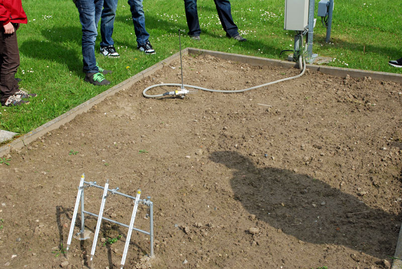

Für die exakte Messung gilt unbewachsener sandiger Lehmboden, der Schnee wird entfernt.
Hier mal ein Foto vom Bodenmessfeld der DWD Station Leipzig-Holzhausen

Tex hat geschrieben: 02 Dez 2021 20:23 Die Bodentemp. +5cm wird immer 5cm über dem Boden gemessen. Bei Schnee: 5cm über der Schneedecke.
Da würde ich dir widersprechen Tex, was ich bei dir ungern mache :wink:
Aus dem DWD:
"Die Bodentemperatur wird in 2, 5, 10, 20 und 50 cm, sowie in 1, 2, 4, 6 und 12 m Tiefe erfasst. Mit fast reinem, etwas kiesigem Sand aufgefüllt, bietet das Erdbodenmessfeld homogene Bodenverhältnisse in allen Messtiefen. Es umfasst eine 3 m x 6 m große rasenfreie Fläche, die im Winter ständig schneefrei gehalten wird"
