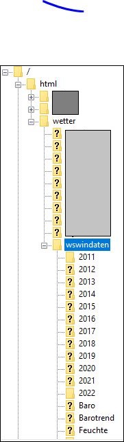

Frohes Neues Jahr,
seit einigen Tagen plagt mich folgendes Problem: Sobald ich aus den im Webspace gespeicherten Daten HTM und Gif´s abrufen und sichten will, wird mir angezeigt das diese Datei nicht vorhanden sein soll. Die Daten sind aber definitiv vorhanden.
Bild 1.jpg (39.64 KiB) 13204 mal betrachtet
Hier ist ein Bild der Verzeichnisstruktur z.B. im Jahresordner 2020
Andere Dateien die direkt im Ordner WSwin abgelegt sind können abgerufen werden. Auch die Dateiattribute wurden verändert, hat aber keinen Erfolg gebracht. Sobald ich Daten aus den Jahresordnern, direkt in den WSwin Ordner verschiebe, können diese abgerufen werden.
Ich hoffe das mir jemand den richtigen Tip geben kann
Viele Grüße aus dem Oldenburger Münsterland
Sheilo

Werner genau das meine ich. sobald ich diese Datei direkt in den Webspace WSwin Odner verschiebe kann ich sie sehen. wenn diese dann wieder in den Jahresordner zurück verschoben wird dann kommt wieder das von die gepostete Bild.

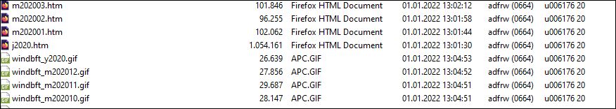

die Attribute sind in beiden Ordnern( Jahresdatei und wswindaten) gleich :664.
Ich habe diese in den letzten Tagen auch verändert und nichts ist passiert.
Gruß sheilo
