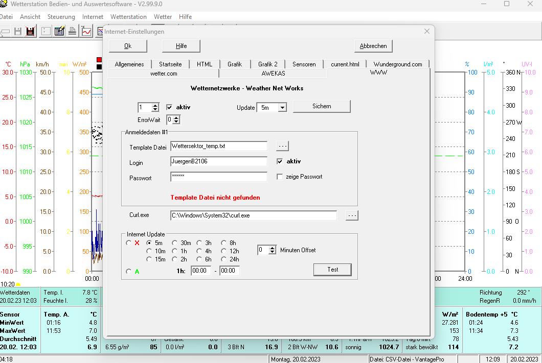

ich lese eine meiner beiden VP2 direkt mit WsWin aus
und da habe ich keine Probleme und bei der 2. VP2
die mit der MB Pro läuft und an WsWin sendet
funktioniert es nicht so sieht es bei mir aus.
WsWin MB Pro.jpg (112.92 KiB) 5670 mal betrachtet

Da wir in anderen Fällen mit Templates schon mal Probleme hatten: schaut doch mal nach in welchem Format (Codierung) das Wettersektor abgespeichert wurde. Es sollte in ANSI sein - allerdings haben manche Rechnet die Eigenschaft, beim Kopieren automatisch eine andere Codierung zu wählen.... (Datei öffnen und auf "speichern unter" gehen, dann wird die gewählte Codierung angezeigt).

ich habe in WsWin die Datei geöffnet da gibt es kein speichern unter.
Schöne Grüße Jürgen
Beiträge: 2005
Danksagung erhalten: 45 mal
Re: WSWIN arbeitet www-Schiene nicht ab
...wenn du die Template-Datei öffnest, kannst du immer auf Datei -> "speichern unter" gehen - dann wird dir auch die gewünschte Codierung angezeigt.
