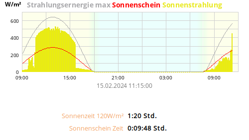

Etwas außerhalb des Themas.
Bezieht sich die Sonnenschein Zeit auf die letzten 24 Stunden?
Besser wäre ein Bezug auf den aktuellen Tag.
Re: Berechnung der Sonnenscheindauer in weewx
Nach deinen Daten kann sie sich nur auf den aktuellen Tag beziehen ;)
Den laut Deiner Grafik war gestern über 4 Stunden (oder mehr) die Sonnenscheinzeit erreicht.
Es wird aber aktuell nur 9 Minuten 48 Sekunden Sonnenscheinzeit angezeigt!
Beiträge: 372
Werner hat geschrieben: 15 Feb 2024 13:57 Es wird aber aktuell nur 9 Minuten 48 Sekunden Sonnenscheinzeit angezeigt!
:oops: hatte die Minuten als Stunden gelesen
