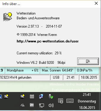

@Wetterfrosch98,
ich habe die Funktionalität gerade unter
VMWare Player 6.06 als
Windows 10 Pro Insider Preview
Evaluierungkopie Build 10130
aussprobiert.
Genau: installiert, Wettestation TE923 gewählt, Online akzeptiert
und den Ausleservorgang gestartet.
D.h. Dein Problem ist bei Dir "hausgemacht"
