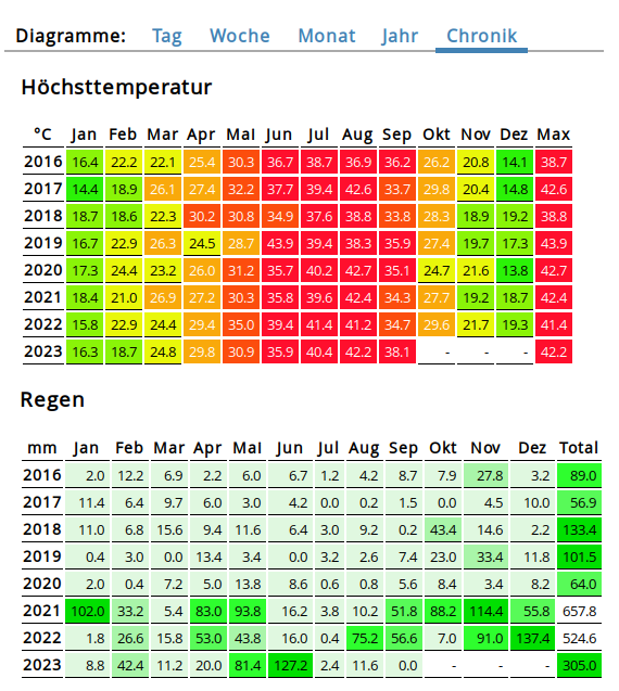

Per Linux Konsolenbefehl habe ich die Wswin-ExportDatei verkleinert, d.h. jede 10te Zeile in eine neue Datei geschrieben.
sed -n '0~10p' EXP_20160101.CSV > wswin.csv
Die Ungenauigkeit wegen fehlender Meßwerte für die Max-Min-Werte nehme ich in Kauf, denn innerhalb von 10 Minuten kann sich das Wetter nicht dramatisch verändern.
Dann ist mir aber aufgefallen, daß die Regenmengen für die so importierten Jahre 2016 bis 2020 total daneben liegen.
Ich werde es erstmal so belassen.
Das ist mir auch aufgefallen, scheint ein Problem von WeeWx zu sein.
Ich glaub ich hab dazu einen extra Lauf mit "--rebuild-daily" gemacht, ist schon länger her.
sudo wee_database --config=/etc/weewx2/weewx.conf --rebuild-daily --from=2020-01-01 --to=2021-12-31
