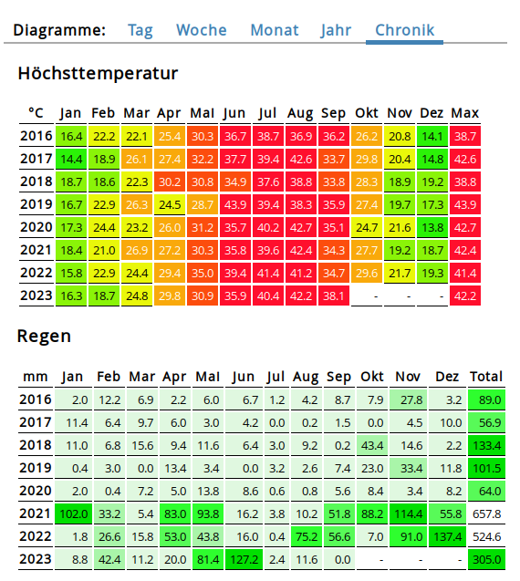

Nur als Info: Funktioniert auch mit WeeWx 5.x, dauert aber für den Import von einem Jahr (2023) bei Minuten-Intervall ewig auf dem RaspB4B, er ist seit 00:04 Uhr dabei und ist jetzt gerade bei Anfang April..
Unique records processed: 522771; Last timestamp: 2023-12-31 23:59:00 CET (1704063540))
Calculating missing derived observations ...
Processing record: 143000; Last record: 2023-04-12 06:06:00 CEST (1681272360)
und das mit der wswin0.conf.. Aber macht ja nichts, WeeWx holt sich die dadurch fehlenden aktuellen Daten ja dann aus dem Logger, zumindest bei meiner Vantage II..
Gruss
Michael
